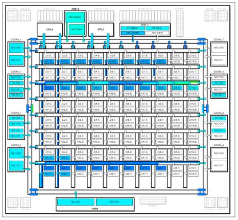

Achronix在新版ACE工具中提供一个可视化的NoC性能分析工具,只用导入simulation的log文件就可以直观的看到在不同的时间片,NoC上面的带宽占用情况,以便于设计者能更好地规划NAP的位置,均衡NoC的带宽利用,使其工作地更为高效。
工具使用起来非常简单,在ACE工具中点击图标,就可以进入NoC Performance View的页面,在这个页面中点击Browse,导入仿真的log文件。
图3 导入仿真log文件
在NoC Performance View页面的右边有一个选项列表,可以显示不同条件下NoC占用情况。第一个选项是选择显示的协议,Flit还是AXI。第二个选项是选择显示哪种AXI Type。第三个选项是选择显示模式,Throughput模式还是Blockage模式。
图4 NoC Performance View选项
在Throughput模式下,绿色代表高吞吐量,浅蓝色代表中等吞吐量,深蓝色代表低吞吐量,如图5所示。
图5 NoC Performance View的throughput模式
在Blockage模式下,红色代表拥塞程度最高,黄色代表拥塞程度中等,绿色代表拥塞程度低。如图6所示。
图5 NoC Performance View的Blockage模式
在图中用鼠标悬停在有颜色的部分,在悬浮的窗口中会显示图中对应的具体的log文件中的信息,包括时间点以及哪条会话。
图6 鼠标悬浮显示
所以通过NoC Performance View的工具,我们可以很直观的看到二维片上网络的使用情况,哪里利用率比较高,哪里利用率比较低,根据这个工具我们可以更容易的为逻辑指定更适合接入点NAP去接入到而且片上网络,从而使二维片上网络更高效的运行。
