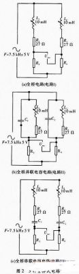

普通全桥电路图2(a),传感器上下两线圈分别与匹配电阻R3和R4相连,在L1=L2时电桥平衡,当向上发生△X的位移时,铁芯上移,L1增大△L,L2减小△L,Uout的变化会比半桥方式增加近两倍,输出电压
如图2(b)和图2(c)对上下两线圈分别采用并联和串联电容C1和C2的方式,形成谐振回路I和回路II,通过后续仿真观察这两种方式电路性能的变化情况。输出电压

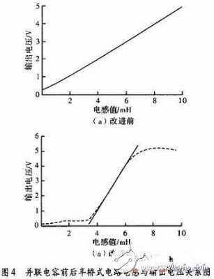

对于半桥时电路II由于希望铁芯在最下方时回路II谐振,最上方时回路I谐振,因为L1和L2的变化范围为3~7 mH。L2为7 mH时回路II谐振,L1为7 mH时回路I谐振。按照仿真条件计算C1=C2=65 nF。简化仿真不妨取C1=C2,在65 nF附近从55~100 nF间隔5 nF进行仿真,观察电路性能,仿真结果如图3所示。
图中可以看出不同的电容值对电路的性能影响很大,如果选择不恰当,反而会使系统性能下降。只有选择适当容量的电容大小才能使测量灵敏度提高,同时保持尽量小的线性误差。所以选取曲线在L1=3~7 mH段时,灵敏度最高,线性度最好,进行最小二乘计算,它与普通半桥的对比如图4所示。
经Matlab计算普通半桥在3~7 mH段,电压变化范围1.5~3.5 V,电压对电感的灵敏度为0.5V/mH。线性度近似为1。对图4(b)采用最小二乘法拟合直线后,在3.8~6.3 mH段,输出电压的变化范围0.77~4.39 V。线性度可达2.39%,灵敏度为1.448 V/mH。
对全桥电路的仿真与半桥的方法类似,需要注意的是希望电桥在L1=L2=5 mL时平衡,所以对于匹配电阻的选取需要根据仿真条件计算
对于电路I:R3=R4=|jw×0.005+R1|=237 Ω;电路II:R3=R4=|(jwL+R1)∥(1/jwC1)|=817Ω;电路III:R3=R4=|jwL+R1+(1/jwC1)|=98Ω。
对于使用电容的电路,同样对不同的电容值条件下的电路进行仿真,选出性能最好的如图5所示。
普通全桥在3.8~6.3 mH段,电压变化范围为-1.2~+1.3 V,电压对电感的灵敏度为1 V/mH。线性度近似为1.38。对图5(b)和图5(c)使用Matlab进行最小拟合直线如图所示,在3.8~6.3 mH段,并联方式输出电压的变化范围为-2.66~+2.66V,灵敏度为2.130V/mH线性度可达1.68%。串联方式的输出电压范围约为-1.25~+1.25V,灵敏度约为2.130V/mH线性度可达1.33%。
