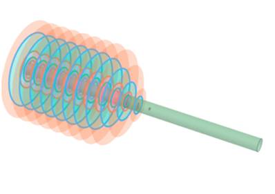

在下图中,显示了一根电线(绿色/红色圆柱体),并以圆形横截面切片显示了伴随的磁场。导线的绿色/红色代表 0 V 和 1 V 电位。
当导线的左端从 0 V 转变为 1 V 时,电荷开始向右移动,产生围绕导线的磁场。当导线恢复到 0 时,磁场就会消失。
该视觉辅助工具表明,向电磁场的转变需要时间来传播。这是马克·休斯的一种艺术诠释,而不是严格的数学模型。
