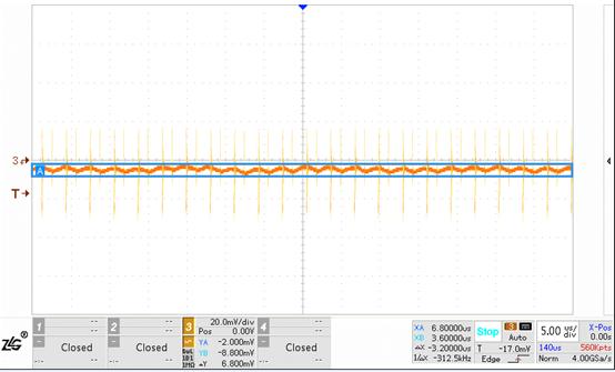

测量纹波的正确方法,通常需要以下几个步骤:
1. 首先探头要选择合适的档位,普通情况下建议使用X1档,避免不必要的噪声衰减影响纹波的测量;
2. 选择通道耦合方式为AC耦合,限制直流信号的输入;
3. 打开示波器的“带宽限制”功能,选择“20MHz”带宽限制,将不必要的高频噪声滤除;
4. 为避免电磁辐射等对信号的干扰,在测量时建议使用“接地弹簧”接地,避免长接地线带来的不必要干扰;
5. 调整水平时基,垂直档位及偏移,使纹波信号在屏幕的中央显示(图2蓝框内所示为示波器纹波测试结果)。
图 2 示波器测试纹波结果

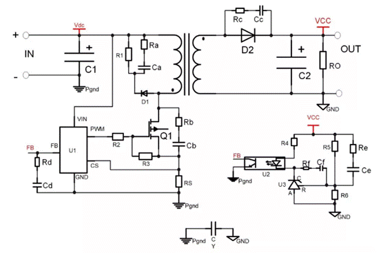

由输出纹波和输出电容值成反比,可以增加输出滤波电容来减小纹波,不能无限加大电容,大多数开关电源模块有zui大容性负载限制。也可以在二极管和开关管上并电容C 或RC(如图4 ,D2、Q1所示),二极管在高速导通和关断时,在二极管反向恢复期间,等效电感和等效电容成为一个RC 振荡器,产生高频振荡。为了抑制这种高频振荡,需在二极管两端并联电容C或RC 缓冲网络。电阻一般取10Ω-100Ω,电容取4.7pF-2.2nF。
图 4 开关电源电路
