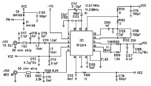

图1 典型应用电路

典型应用电路如图1所示。
当R101接入,R102不接入时,分频器选择62分频,此电路采用该分频。
R102接入,R101不接入时,分频器选择32分频。此电路不采用该分频。
当晶振X1选用13.577MHz,电感L2选用18nH,R109取消时,电路应用于868MHz。
当晶振X1选用14.318MHz,电感L2选用15nH,R109启用时,电路应用于915MHz。

1. VCC为供电端(2.2V“3.6V)。采用两节AAA电池或一个扭扣锂电池供电。每个供电端都要接100pF陶瓷电容到地,以避免干扰和纹波。
2. -PD接工作开关控制脚。高电平工作,低电平关断。
3. MOD IN接信号输入。输入到5脚的电平值不能超过1.1V,以避免过度驱动及保持相位躁声最小。R107和R108可以用来调整输入信号电平。同时R107、R108和C111共同构成一个滤波网络,滤掉输入的干扰波。此脚可以输入模拟调幅信号或数字调制信号。为了保密可以预先对其加密,以用于安防系统。
4. TX OUT接发射天线。天线采用环形天线(周长小于33cm,直径小于1.5mm)。在3.6V供电,负载为50?时,可以输出5dBm功率,有效发射范围为30米左右。增大发射功率或增加一级高频放大电路可以扩大发射范围。
5. PIN为3KV静电保护端,接到1,2,4”9,12“14脚。
