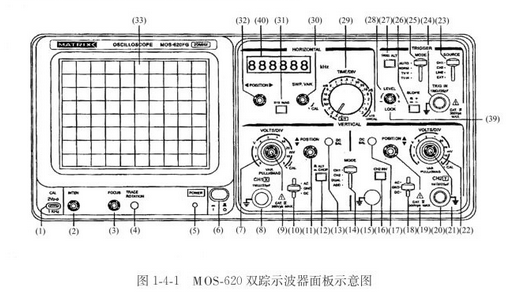

示波器是电子线路检测中必不可少的测试设备,它能将非常抽象的、看不见的周期信号或信号状态的变化过程,在荧光屏上描绘出具体的图像波形,用它可以测量各种电路参数,如电压、电流、频率、相位等电气量。它具有输入阻抗高、频率响应好、灵敏度高等特点。下面以MOS-620双踪示波器为例为大家详细的介绍示波器的使用。图1-4-1为MOS-620双踪示波器面板示意图。
https://img-blog.csdnimg.cn/2018121921384458
1. 面板及各旋钮的作用面板布局可分为四部分:A. 显示屏部分(位于面板左边)(1) CAL校准信号输出端子;提供1KHz±2%、2Vp-p±2%方波信号,作本机Y轴、X轴校准用。(2) 辉度旋钮(IN TEN);调节光迹的亮度,顺时针方向旋转亮度增加。(3) 聚焦旋钮(FOCUS);调节轨迹或亮点的清晰度。(4) 轨迹旋转旋钮(TRACE ROTA TION);半固定的电位器用来调整水平轨迹与刻度线的水平。(5) 电源指示灯:电源接通时指示灯亮。(6) 电源开关:将电源开关按钮弹出即为“关”位置。将电源线接入,按电源线接入,按电源开关键,接通电源。(33)显示屏:显示被测电压波形、上面的格子便于测量时读数。B.垂直方向部分(位于右下方)(8)CH1(X)输入:用于垂直方向的输入。在X-Y模式下,作为X轴输入端。(20)CH2(Y)输入:和CH1一样,但在X-Y模式下,作为Y轴输入端。(10)、(18)AC-GND-DC;选择垂直方向输入信号的输入方式。交流(AC);垂直方向输入端与信号由电容耦合;接地(GND);垂直输入端与信号由电容耦合;接地(GND);垂直输入端内部接地:直流(DC);垂直输入端与信号直流耦合。(7)、(22)垂直微调开关(VOLTS/DIV);用于选择垂直偏转系数,从5Mv/Div~5V/DIV,共10档。(9)、(21)垂直微调开关(VABIBLE):用于连续改变垂直方向偏转的灵敏度。在校准位置时,灵敏度校准为标识值。当该旋钮拉出后(X5MAG状态)垂直方向的信号扩大5倍。(11)、(19)垂直位移(POSITION);调节光迹在屏幕中的垂直位置。(14)垂直方式:选择CH1和CH2方向的工作模式(VERTICAL MODE).CH1或CH2;通道1或通道2单独显示。DUAL;两个通道同时显示。ADD:显示两个通道的代数和(CH1+CH2).按下CH2INV(16)按钮,为代数差(CH1-CH2).(12)交替显示(ALT/CHOP):在双踪显示时,弹出此键,表示通道1与通道2交替显示(通常用在扫描速度较快的情况下):当按下此键时,通道1与通道2同时断续显示(通常用在扫描速度较慢的情况下)。(16)信号反向(CH2INV):通道2的信号反向。当按下此键时,通道2的信号以及通道2的触发信号同时反向。C.水平方向部分(HORIZONTAL)(29)水平扫描速度开关(TIME/DIV);扫描速度可以分20档,从0.2us/DIV到0.5s/DIV.当用于测量波形的周期时,是时间的量程选择开关。(30)水平微调(VARIBLE);微调水平扫描时间,使显示光迹大小适中,此旋钮以顺时针方向旋转到底时处于校准位置,扫描速度被校准到与面板上TIME/DIV的一致。(31)扫描扩展开关;按下时扫描速度扩展10倍。(32)水平移位旋钮(POSITION);调节光迹在屏幕上的水平位置。D.触发部分(TRIGGER)(24)外触发输入端子;用于外部触发信号的输入。当使用该功能时,开关(23)应设置EXT的位置上。(23)触发源选择开关(SOURCE);CH1:选择通道1的输入信号作为内部触发信号CH2:选择通道2的输入信号作为内部触发信号LINE:选择交流电源作为触发信号EXT:外部触发信号接于(24)作为触发信号源,用于特殊信号的触发。(27)交替触发(TRIG ALT);在双踪交替显示时,触发信号分别来自CH1通道信号和CH2通道信号,此方式用于同时观察两路不相关的信号。(26)极性:触发信号的极性选择,“+”为上升沿触发,“—”为下降沿触发。(28)触发电平(TRIG LEVEL):显示一个同步稳定的波形,并设定一个波形的起始点。向“+”旋转触发电平上移,向“-”旋转触发电平下移。(25)触发方式:选择触发方式。AUTO:自动。当没有触发信号输入时扫描在自动模式下。NORM:常态。有触发信号才能扫描,否则不显示扫描基线。当输入信号频率低于50Hz时,请用”常态”触发方式。TV-V:当想要观察电视信号中场信号波形时使用。TV-H:当想要观察电视信号中行信号波形时使用。(39)电平锁定(LOCK)将触发电平旋钮(28)向顺时针方向转到底听到“咔哒”一声后,触发电平被锁定在该固定电平上。这时若改变扫描速度或信号幅度,不再需要调节触发电平即可获得同步信号。(15)GND:示波器机箱的接地端子。2.示波器的基本操作A.开机前的准备(1)显示屏部分:辉度旋钮顺时针1/3处,聚焦旋钮居中。(2)  垂直方向部分: 通道CH1,垂直位移旋钮居中,AC-GND-DC开关选择AC。(3)水平方向部分:水平位移旋钮居中,水平扫描速度开关置0.5ms/DIV.(4)触发部分:触发源选择开关置于CH1,触发耦合开关置于AC,触发极性开关置于“+”,交替触发开关弹出,电平锁定开关按下,触发方式选择开关置于“自动”B.开机(1)按下电源,电源指示灯亮,约20s后显示屏上显示出光迹,若60s后仍为出现光迹,应检查上诉各开关及旋钮位置是否正确。(2)调节辉度及聚焦旋钮,使光迹亮度适中,且最清晰。(3)调节CH1垂直位移旋钮,将扫描线调到水平中心刻度线重合。(4)用10:1探头将校正信号输入至CH1输入端,可出现如图1-4-2所示的波形。
