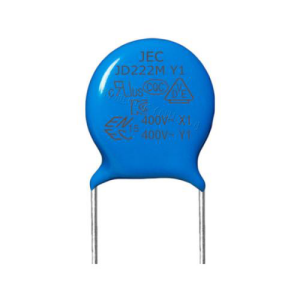

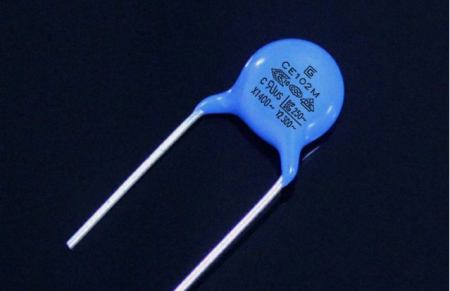

瓷片电容:
瓷片电容(ceramiccapacitor)是一种用陶瓷材料作介质,在陶瓷表面涂覆一层金属薄膜,再经高温烧结后作为电极而成的电容器。通常用于高稳定振荡回路中,作为回路、旁路电容器及垫整电容器。瓷片电容分高频瓷介和低频瓷介两种。具有小的正电容温度系数的电容器,用于高稳定振荡回路中,作为回路电容器及垫整电容器。低频瓷介电容器限于在工作频率较低的回路中作旁路或隔直流用,或对稳定性和损耗要求不高的场合〈包括高频在内〉。这种电容器不宜使用在脉冲电路中,因为它们易于被脉冲电压击穿。
优点:稳定,绝缘性好,耐高压
缺点:容量比较小

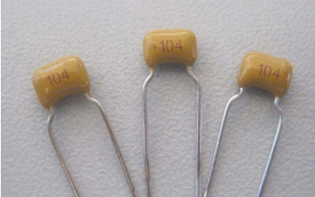

独石电容:
独石电容是多层陶瓷电容器的别称,英文名称monolithic ceramic capacitor或multi-layer ceramic capacitor, 简称MLCC,根据所使用的材料,可分为三类。
一类为温度补偿类NPO电介质这种电容器电气性能最稳定,基本上不随温度、电压、时间的改变,属超稳定型、低损耗电容材料类型,适用在对稳定性、可靠性要求较高的高频、特高频、甚高频电路中。
二类为高介电常数类X7R电介质由于X7R是一种强电介质,因而能制造出容量比NPO介质更大的电容器。这种电容器性能较稳定,随温度、电压时间的改变,其特有的性能变化并不显著,属稳定电容材料类型,使用在隔直、耦合、傍路、滤波电路及可靠性要求较高的中高频电路中。
三类为半导体类Y5V电介质这种电容器具有较高的介电常数,常用于生产比容较大、标称容量较高的大容量电容器产品。但其容量稳定性较X7R差,容量、损耗对温度、电压等测试条件较敏感,主要用在电子整机中的振荡、耦合、滤波及旁路电路中。
特点:温度特性好,频率特性好。一般电容随着频率的上升,电容量呈现下降的规律,独石电容下降比较少,容量比较稳定。
