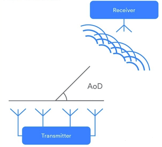

AOD方案 / 蓝牙SIG
2019年,蓝牙5.1标准中加入了一套全新的功能。该功能允许BLE设备通过出发角(AoD)或到达角(AoA)来提高位置精度。对于室内导航应用来说,AoD是最适合的方案。使用这一方法,正在确定方位的设备(比如定位信标)使用多天线阵列来发射一个特殊信号。接收设备(比如手机)只有单天线。当发射设备的多个信号穿过接收设备的天线时,接收设备收集IQ样本。基于IQ样本数据,接收设备可以计算出相对的信号方向。
