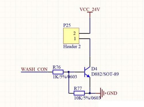

  下面我将以项目中实际应用,来理解这些问题;
  三极管在做开关电路时候,必须使得三极管处于饱和状态,当处于饱和状态时,β*Ib>Ic;
  下面来验证以上电路是否处于饱和状态,上图是一个利用三极管D882搭建的电磁阀开关电路,P25是一个24V驱动的电磁阀 ,此电磁阀驱动功率为9W,由此可知当三极管做开关电路时,集电极所需电流Ic=9/24=0.375A,由于D882为SI管,BE压降为0.7V,则当三极管导通时,IB=(3.3-0.7)/1000=2.6mA,我们所购的D882放大倍数为160-320;则三极管导通时,Ib*β(min)=2.6*160=416mA,由于三极管集电极所需的电流只要375Ma,满足β*Ib>Ic,所以此电路在做开关电路的时候,满足三极管所需要的饱和状态,但是β*Ib只是略大于Ic,没有远远大于Ic,说明此三极管只是达到浅度饱和状态;所以一般为了电路的稳定性考虑,Ib*β(min)最好大于2Ic,所以此处R76=(3.3-0.7)/(2IC/160)=554欧,所以当R76取值最好小于556欧姆;但是考虑到单片机一般IO口拉电流在8MA左右,所以限流电阻也不能太小,不然单片机IO口驱动能力也不够。
