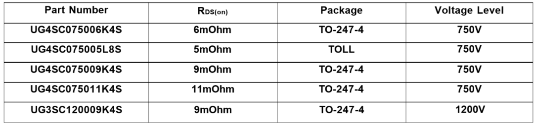

表 1 和图 2 显示了 Combo JFET产品和可用封装。
表 1 Combo JFET产品清单

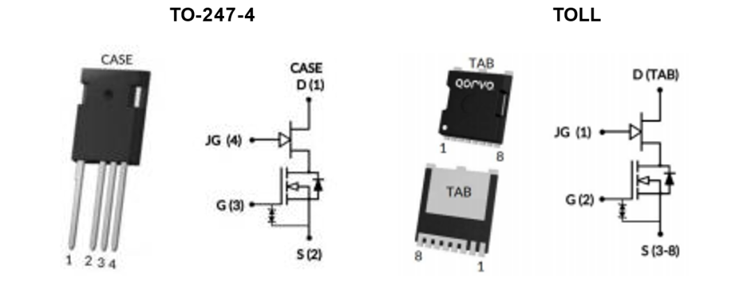

图 2 Combo JFET封装和原理图

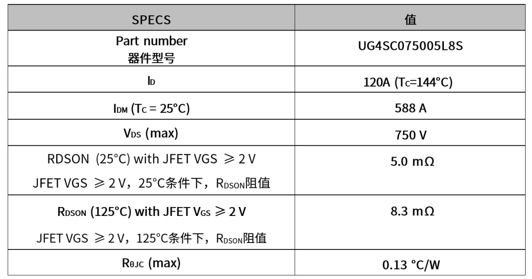

本节评估的静态特性包括 RDS(on)、峰值电流 (IDM)、RθJC(从结点到外壳的热阻)。 对于电路保护和多路并联应用,dv/dt 可控性至关重要。 以 750V 5mOhm TOLL 封装 (UG4SC075005L8S) 器件为例,评估其静态特性和动态特性。
静态特性
如表 3 所示,安森美先进的 SiC JFET 技术在市场上实现了卓越的电气性能和热性能。
表3 安森美 Combo JFET主要参数
安森美 Combo JFET具有低RDS(on)、高 IDM和低热阻特性。

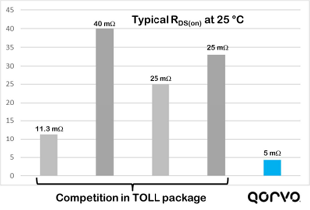

低 RDS(on):安森美 Combo JFET器件采用 SiC JFET 技术,单位面积 RDS(on)显著降低(Rds∙A)。 该器件采用灵活、可从外部配置的cascode结构(SiC Combo-FET)来实现常关操作。在 安森美 SiC Combo JFET结构中,低电压 Si MOSFET 对总 RDS(on)的贡献不到 10%。图 1 显示了 TOLL 封装中 RDS(on)的对比。
图3 TOLL封装的RDS(on) 的对比
更高的 IDM:峰值电流对于电路保护应用至关重要,而高 IDMSiC Combo JFET正是实现这一目的的理想选择。电路保护应用因其特定的工作条件而要求稳健性和大电流穿越能力。
图4 采用 Combo JFET封装的 JFET 的 IDM
低RθJC:安森美的SiC Combo JFET采用银烧结裸片贴装技术,与大多数焊接材料相比,界面导热性能提高了六倍,从而在更小的裸片尺寸下实现相同甚至更低的结至外壳热阻(RθJC)。低RθJC有助于保持较低的结温,并确保更高的可靠性。

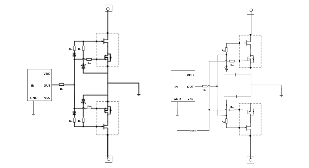

用于固态断路器的 Combo JFET有两种主要控制方法:准cascode驱动模式和直接驱动模式。
图5 Combo JFET驱动模式:准cascode驱动模式(左)和直接驱动模式(右)
对于大功率开关模式应用,除了图 3 所示的上述两种控制方法外,我们还开发并推荐使用 ClampDRIVE。 或者采用最简单的栅极控制方法,用单个 JFET 栅极电阻来调整其开关速度,详见图 4。
图6 开关模式应用中 Combo JFET的控制方法(左:恒定 JFET 栅极电阻,右:ClampDRIVE)
