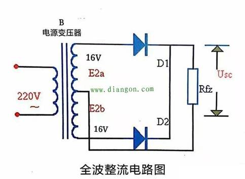

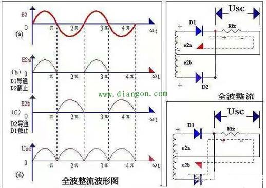

★从全波整流电路图可以看出,当市电输入为正半周期时,D1导通,D2截止;当市电为负半周期时D2导通,D1截止,这时负载Rfz上的电流与电压波形如下图所示。

★如果把整流电路的结构作一些调整,可以得到一种能充分利用电能的全波整流电路。见上图所示,它是全波整流电路的电原理图。全波整流电路,可以看作是由两个半波整流电路组合成的。变压器次级线圈中间需要引出一个抽头,把次组线圈分成两个对称的绕组,从而引出大小相等但极性相反的两个电压E2a、E2b。 构成Ea2 、D1、Rfz与E2b、 D2、Rfz两个通电回路。 全波整流电路的工作原理, 可用下图所示的波形图说明。在0 ~ π间内,Ea2对D1为正向电压,D1导通,在Rfz上得到上正下负的电压;E2b对D2为反向电压,D2不导通,见图(4 b),在π-2π时间内,E2b对D2为正向电压,D2导通,在Rfz上得到的仍然是上正下负的电压;Ea2对D1为反向电压,D1不导通,见图(4 c)。

全波整流二极管截止时承受2U的反向电压,流过每一个二极管的平均电流却是负载平均电流的一半,因此选择二极管参数的依据与一个二极管的半波整流相比有所不同。由于交流正反两半周期均有电流流过负载,因此变压器的利用率也比半波整流高一半。

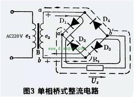

二极管全波整流的另一种形式即桥式整流电路。单相桥式整流电路内部是由四只二极管组成的。
从上图3,设在e2个半周内,次级线圈绕组a点电位为正,b点电位为负,电流经过D1到负载Rz,再经过D3回到b点,如图3中的实线箭头所示。在e2第二个半周期内,次级绕组a点电位变负,b点电位变正,电流则经过D2到负载Rz,再经过D4回到a点,如图3中的虚线箭头所示。
★其负载RL两端的直流电压:u0=u2×0.9;直流电流RL=u0/RL=0.9u2/RL;桥式整流二极管所承受的反向电压Uam=√2×u2;式中的u2是变压器次级交流电动势的有效值。桥式整流二极管每只二极管流过的电流为负载电阻Iz/2。桥式整流堆整流电路的效率与全波整流电路效率一样,都是0.9u2。此时整流出来的直流电压成分中,其实是脉动直流电,其波纹系数比较大。
