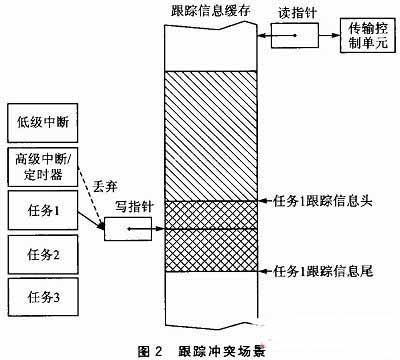

由于Nucleus多任务操作系统下实时跟踪系统中跟踪源主要分为低级中断、高级中断/定时器和任务等,因此在对跟踪源中的跟踪点进行跟踪的过程中,不同优先级的跟踪点可能出现对全局跟踪信息缓存的竞争。跟踪冲突场景如图2所示。跟踪信息缓存单元中仅设置了一个写指针访问跟踪信息缓存,保证了跟踪信息的有序性,但不同优先级跟踪源进行切换时会产生冲突,需要对写指针现场进行保护。
由于阻塞高优先级任务会造成系统流程异常,在产生冲突时,为了保证跟踪信息完整性,同时又不能阻塞高优先级任务,只能丢弃高优先级任务中的跟踪请求。当操作系统任务频繁切换时,会出现较多跟踪信息丢弃的现象。跟踪信息丢弃现象的特征是跟踪信息整条丢失、连续丢失(主动抢占任务中的所有跟踪),且跟踪信息丢弃与跟踪信息传输损耗无关。因此,跟踪系统中的缓存机制有待优化。

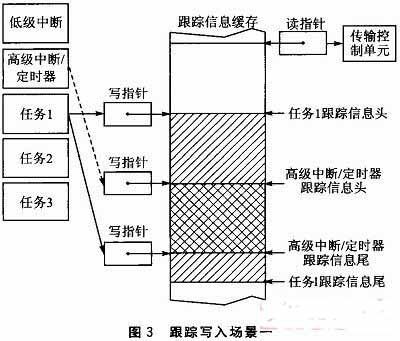

物理缓存管理机制采用含跟踪头、跟踪信息内容和跟踪尾的跟踪信息帧格式,在跟踪源数据相互被打断的过程中不考虑跟踪信息的完整性,按照打断的优先级顺序将跟踪信息写入跟踪缓存。跟踪信息写入场景如图3所示。任务1跟踪信息写入跟踪信息缓存过程中,被高级中断/定时器打断。高级中断/定时器将其跟踪信息头写入当前写指针处,直至整条跟踪信息写入完成。任务1获得执行权,其未写完的跟踪信息紧接着高级中断/定时器跟踪信息尾部写入,直至整条跟踪信息写入完成。

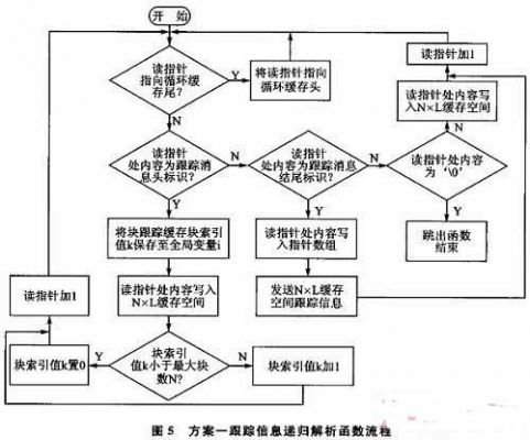

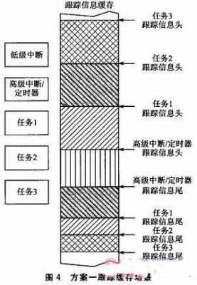

根据图4中的跟踪缓存场景,为保证跟踪信息的完整连续性,解析单元采用递归调用的方式解析当前码流。
首先在PC端跟踪信息解析单元开辟一个环形队列(即循环缓存)用于存放串口输出的跟踪信息,通过一个读指针访问该循环缓存并进行递归调用解析。同时在PC端开辟一个大小为N×L的跟踪缓存空间(即N个长度为L的连续缓存空间)用于存放解析出的完整跟踪信息,每一块长度为L的缓存存放一条完整的跟踪信息。申请一个指针数组,用于保存每一个完整内存的起始地址,即记录N×L缓存中每次写指针的变化情况。跟踪信息递归解析函数流程如图5所示。
