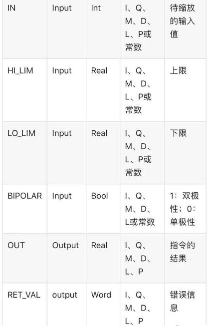

  其他参数的含意可以参考上图。
  如上图为编程后的AI信号标准化程序,对于参数 IN 为PIW值,HI_LIM和LO_LIM为量程上下限,OUT为实际工程值。
