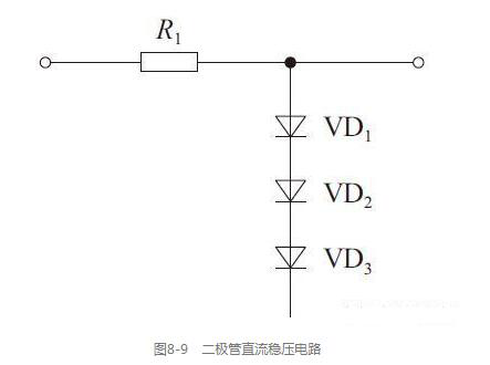

二极管稳压电路二极管稳压电路的作用就是稳定工作电压,电子电路中一般主要采用直流稳压电路。
图8-9所示为二极管直流稳压电路。电路中R1是限流电阻,用于限制电路中的电流大小。
电路中直流电压通过电阻R1,加到三个串联的二极管上,给三个二极管加上正向的偏置电压,由于直流工作电压比较高,所以三个二极管处于导通状态,三个串联的二极管管压降之和基本不变。当直流工作电压大小变化的时候,电路中稳压二极管起到使压降不变的作用。
R1的作用是限制电流,防止流过二极管的电流过大而烧坏二极管。再者,当直流电压波动时,电压的波动量主要在R1上,使电路中电压比较稳定,基本保持不变。

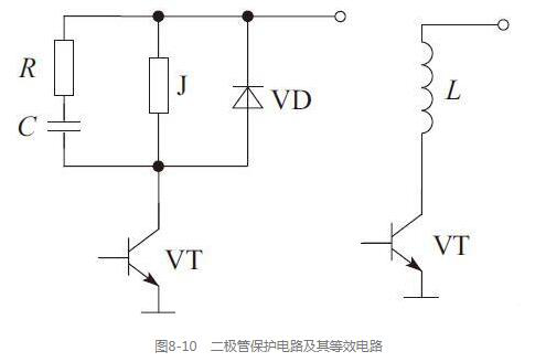

二极管保护电路图8-10所示为继电器驱动电路中的二极管保护电路和继电器等效电路,电路中J为继电器,VD是保护用二极管,VT是驱动管,R和C是构成继电器内部开关触点的消火花电路。
在正常情况下,直流电压V加到VD的负极,VD处于截止状态,VD内阻大,所以二极管在电路中不起作用,也不影响电路的正常工作。在电路断电的瞬间,继电器两端产生下正上负、幅度很大的反向电动势,这一反向电动势正极加在二极管的正极上,负极加在二极管的负极上,使二极管正向导通,反向电动势产生的电流通过内阻很小的二极管构成回路。二极管导通后的管压降很小,这样继电器两端的反向电动势幅度被大大减小,以此达到保护驱动管的作用。

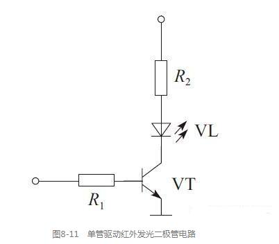

发光二极管应用电路生活中经常见到的电子屏幕可以显示数字或者文字,而且会有不同的颜色,这些不同颜色的字是用发光颜色不同的二极管组合而成的电路。
图8-11所示为单管驱动的红外发光二极管电路,电路中VL为发光二极管,VT是发光二极管的驱动管,电阻R2起到限流保护作用。当输入脉冲时,通过电阻R1加到驱动管的基极上,使驱动管处于导通的状态,然后电流由基极流过红外发光二极管,使得二极管发光。当输入脉冲为“0”时,驱动管的基极没有电压,驱动管处于截止状态,红外发光二极管中没有电流,二极管不发光。
