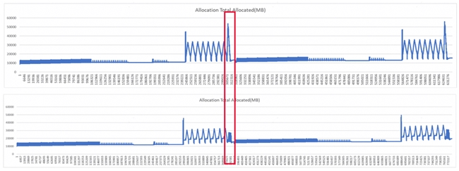

如下图红框处所示,a 为未优化前显存占用曲线,可以看到在红框处达到峰值。通过分析可以确定此处位置用于计算 smooth_lddt_loss,因此将这个部分单独进行重计算后就得到了下图的结果,此处峰值由 55G 下降到 20G 以内。

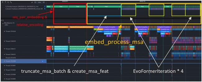

MindSpore 支持用户使用 Profiler 类对模型的性能进行采集,所获得的 Profiling 数据记录了详细的算子时间线,也包括了算子的显存占用信息。Profiling 数据可以通过 MindInsight 工具进行可视化分析,可以查看详细的算子时间线,以及流之间的调用关系。我们可以精确计算出每个模块的位置及其耗时,并据此来确定这些模块是否需要进一步的优化。例如,下图展示了我们对推理过程中 PairFormer 模块的定位与拆解,为后续的时间、内存的分析提供了框架与引导:

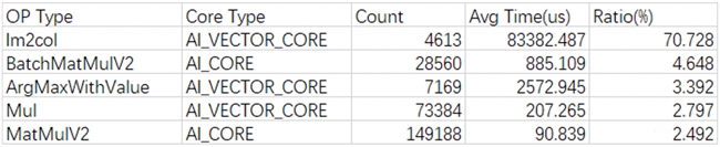

通过模型运行时打印算子运行时长占比,发现 Im2col 占总运行时长最高,高达 70.73%,故需要分析并消减该算子的调用。
定位后可确定为调用 mindspore.ops.unfold 算子引入问题。根据原本 PyTorch 代码逻辑,此处实际使用 torch.Tensor.unfold,其实际与 torch.nn.functional.unfold 行为不同,差异如下:
• Tensor.unfold:返回原始张量的一个视图,该视图包含在指定维度上从张量中提取的所有大小为 size 的切片。
• nn.functional.unfold:把 4-D 图像 (N,C,H,W) 的每个 kernel_size 平面窗拉成一列,输出“二维矩阵”,方便后面用矩阵乘法代替卷积。本质是 im2col 操作,为 im2col 的别名 api。
而 MindSpore 中,Tensor.unfold 与 ms.nn.functional.unfold 实现相同,实际调用为 im2col,因此造成实现差异。故此处整改方案为,使用 MindSpore 实 现 Tensor.unfold 与 torch.Tensor.unfold 相同功能函数进行替换。等价实现后,端到端推理性能提升1倍。后续 MindSpore 实现 Tensor.unfold 算子后可进一步优化显存占用以提升性能。

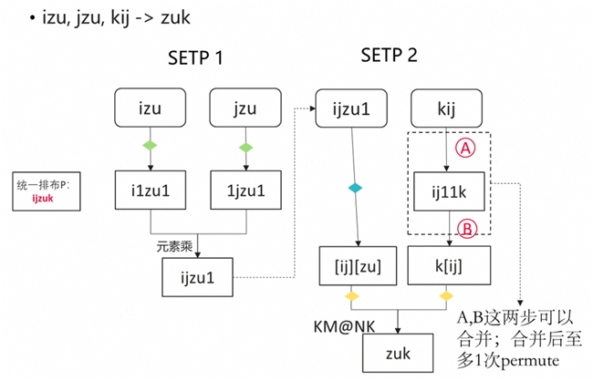

此外,Protenix 中使用了大量的张量计算,其实现方式均为 Einsum(Einstein Summation,爱因斯坦求和约定),因此该算子对模型整体的性能影响较大。Einsum 中规定的张量缩并运算满足下标表达式
Einsum 高效实现在逻辑上离不开对下标的重排列(permute)。但 permute 操作的时间复杂度是 O(N),我们可以通过优化下标排布,减少或消除显式的 permute 操作,来进一步提升 Einsum 的算子性能。具体操作包括:
• 放弃不必要的 permute 操作,逻辑上改为对下标循环的重排布,并通过 reshape 操作合并下标,以实现批量操作;可将时间复杂度降到O(1);
• 使用 Mindspore 接口:ops.MatMul(transpose_a=False,      transpose_b=False),该接口适配了最低两维转置的情况,可以替代符合这种情况下的 permute 操作。

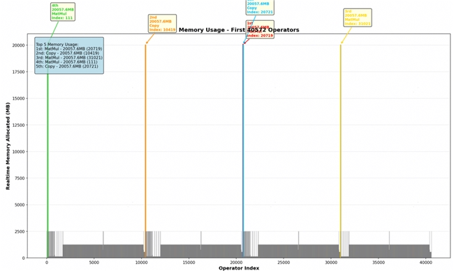

经过此前的优化后,Protenix 模型的 MindSpore 实现版本在单张 A2上的推理极限大致为包含 2000 个残基的蛋白质序列,也即推理长度的极限只有 2k。通过分析 2k 长度序列推理的 Profiling 数据、调查模型前期出现的若干个算子,我们发现在模型在 PairFormer 阶段存在大量的内存瓶颈:
通过对算子的定位我们可以将内存峰值出现的时间与四次 EvoFormer Iteration 相吻合,最终定位出内存瓶颈为该循环中的 outer_product_mean 计算。 该模块主要承担张量的缩并计算(爱因斯坦求和操作) 和一些线性变换,而内存瓶颈正是发生在外积计算当中:

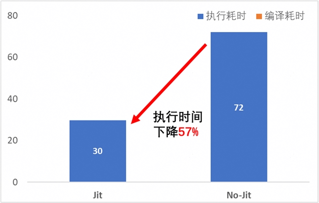

在 Protenix 的 MindSpore 复现中,我们主要对 Transformer 模块进行了 JIT 编译以提升推理与训练效率。这主要是由于 Protenix 的 Transformer 层结构 较为规则,输入维度(hidden size、head_dim、num_heads)均为固定值,适合编译为计算图。在 Diffusion 采样过程中,每步都需要调用 Transformer,共200次,但仅第一次需要编译,后续可以直接复用。以序列长度 109 的蛋白质 5tgy 在 Atlas A2 的端到端推理性能为例(Diffusion 200 steps):
• JIT 编译耗时大约30 s
• 运行平稳后耗时约41 s
• 非 JIT 模式下的推理耗时为72 s
• JIT 模式下端到端加速比达到57%
