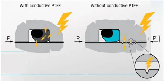

如图 1 所示,通过两个组件之间的间隙传输的电荷可能会在机械和系统(例如电动机)中引起火花或杂散电流。这可能会导致硬件点蚀以及润滑剂或油脂碳化。相反,使用导电密封件或轴承可以通过在两个组件之间创建清晰的路径来使系统接地,从而避免腐蚀问题。
图 1:使用导电 PTFE 保护敏感硬件设备(特瑞堡)

Beraldo:缺乏导电密封材料不会导致灾难性故障。然而,通过轴承的放电传输会导致硬件点蚀和轴承润滑脂碳化,从而产生噪音和振动。这需要昂贵的维修,导致更换轴承的维护停机时间增加。使用正确的导电密封件初可以避免许多昂贵的维护和停机问题,如果需要维护,更换密封件比更换轴承更容易、更便宜。
