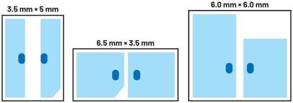

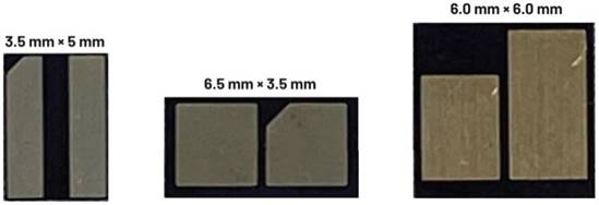

1-Wire接触封装提供三种尺寸(如表1所示),图2显示了这三种封装的相对尺寸。

图2.1-Wire接触封装尺寸(底视图)

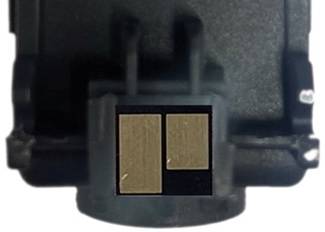

该封装首选安装方法是使用机械夹具。客户必须根据其应用设计与终端产品相兼容的机械夹具。图3显示了一种定制固定夹具的理论设计,图4显示了一种已经商用的机械夹具,其已经被集成到了待认证的物品中。该封装也可以被注塑成型为塑料部件,如《将IC注塑到一个连接器或消耗品内》所述。
图3.插入1-Wire接触封装前和插入1-Wire接触封装后的固定夹具
图4.最终产品中的1-Wire接触封装的安装夹具
可以用双面泡沫胶带或双面胶带替代夹具。3M®公司生产这些适用于各种环境的压敏粘合剂产品。

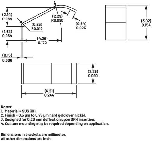

示例3:定制触点设计指南
图8展示了一种定制弹簧触点的指南,该触点为贯通式安装,即可以使得封装沿着弹簧滑动,并且在插入时擦拭触点。
图8.定制触点示例。
