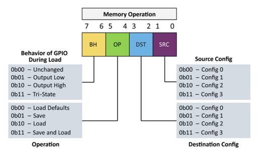

这种较为复杂的结构也适用于非标准功能。“MEM OP”功能允许MCU将其当前的通用输入和输出(GPIO)配置保存或加载到存储器中。
器件中的存储器存储
MEM OP也可以将GPIO配置重置为编译时设置的参数。
注:并非所有字段均可用于所有操作
MEM OP的功能

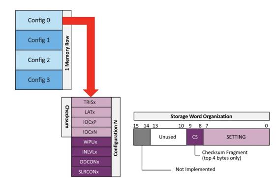

此外,也可以选择将单片机设置为在上电时加载保存的设置。如果已使能,单片机会尝试加载配置0中的设置。如果配置执行校验和验证失败,则MCU将恢复为编译时常数。如果不需要,可以在软件中禁用此功能。

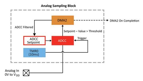

模拟采样模块负责执行模数转换。为了在器件的频率限制下实现100 kHz的输出,已将ADCC配置为过采样,然后通过平均值处理获得14位结果。
这种过采样配置有一个缺点,即向结果中增加额外的统计噪声,可采取计算过采样的平均值并增加滞后的方法来补偿噪声。要实现滞后,可使用ADCC的阈值中断功能。(为简单起见,将仅介绍有关此示例如何使用阈值中断功能的细节。)
在ADCC完成过采样的平均值计算后,将得出的值与外设中的设定值寄存器进行比较。如果两者之差大于或小于设定阈值,则触发中断。CPU可屏蔽此中断且不受影响,然而,此中断会触发直接存储器访问(DMA),将经过平均值处理的过采样结果复制到ADCC的设定值寄存器,从而产生滞后。如果未超过阈值,则不会发生DMA复制,从而不会触发输出振荡器模块的DMA更新。

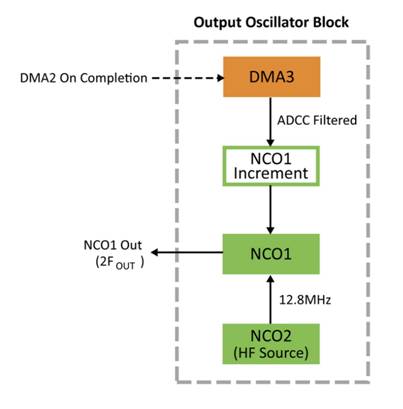

该解决方案的输出振荡器模块负责以所需输出频率产生时钟信号。该输出信号在内部连接到占空比发生器,该元件将输出频率减半,但会产生50%的占空比输出。因此,输出振荡器模块以输出频率的两倍运行。
输出振荡器模块的核心是数控振荡器(NCO)。NCO外设的工作原理是在输入时钟的上升沿向累加器添加增量值,然后根据累加器溢出导出外设的输出。(有关NCO的完整说明,请参见数据手册。)
在该示例中,已将NCO2设置为在内部创建所需的输入时钟频率,以通过14位输入获得100 kHz输出。之所以使用14位结果,是因为ADCC本身的12位结果不足以在没有外部时钟源的情况下产生100 kHz输出。
