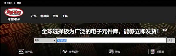

ToF解决方案的选择
如果想搜寻一些与飞行时间相关的器件或开发资料,可以直接在Digi-Key的官网以“ 飞行时间 ”作为关键词进行搜索。
https://www.eechina.com/data/attachment/forum/202204/18/104057iqq8qjttcg7838cz.jpg
图4:在Digi-Key官网搜索ToF解决方案
无论是搜索与飞行时间相关处理器的、评估板(AD-96TOF1-EBZ),还是传感器,都可以轻松找到。
