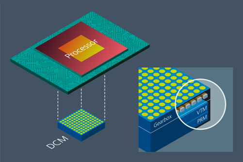

对于大型的,集群处理器阵列采用传统的横向电源传输方式几乎是不可能的。集群处理器电源的最好解决方案是垂直电源传输方案(VPD)。在 VPD 中,电流倍增器直接位于主板另一侧的处理器下方,通过缩短电流通过主板的距离,显著降低了 PDN 损耗。VPD 需要两个关键特性来实现此功能。
图 2:垂直电源传输方案 GTM™ 搭配电流倍增器置于处理器下方,最大限度地提高电源传输性能。垂直电源传输(VPD)解决方案还为包括更高 I/O 路由、板载内存或更紧密的处理器集群在内的方案设计大大减少了外围器件应用数量。
首先,垂直电源方案(VPD)应该在处理器的正下方区域,那里包含了很多高频电容器,它们是将特高频电流(>10MHz)与系统其余部分解耦所必需的。其次,为了获得最大效率, VPD 解决方案的电流输出位置和样式必须跟处理器上的电流输入位置和样式镜像一致,这样才能够实现真正的大电流“垂直”供电。
为了实现这些功能,Vicor VPD 解决方案是一个由三层组成的集成模块:下层是一个 Gearbox,中间层是 VTM™ 电流倍增器阵列,上层是 PRM™ 稳压器,这样的三层组成了一个完整的 VPD 解决方案,我们称之为 DCM™。Gearbox 执行两个功能:一是包含高频去耦电容,二是把来自 VTM 的电流重新分配形成与上面的处理器镜像一致的模式。VTM 阵列的大小取决于处理器输入电流要求,PRM 的大小取决于总的功率需求。如果 GPU 或 ASIC 需要多个电源轨,则 VTM 层和 PRM 层可以分别使用独立的 PRM 和 VTM 来实现,其大小可以满足每个特定轨的电流和电压要求。
图 3:Vicor DCM™ 是针对 ASIC 集群的在一个先进封装中实现的完整 48V 至负载 VPD 解决方案。PRM™、VTM™ 和模块的 gearbox 层提供稳压、电流倍增、去耦电容和引脚到引脚的封装匹配。
