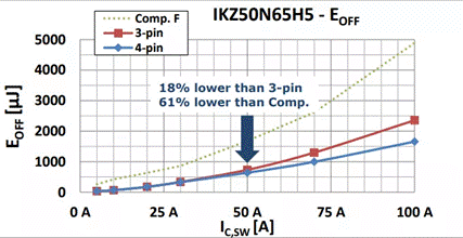

由于增加了RG.OFF,关断损耗将增加,TO-247 4pin的好处将在关断时被部分抵消,如图8所示。
图8:TO-247 4pin的优势在关断时将被部分抵消,但仍然比对照的器件低很多
根据50A TRENCHSTOP™ 5 H5 IGBT的芯片特性,开尔文发射极配置可能只在超过IGBT的标称电流值时,关断损耗的降低的优势才发挥出来。
