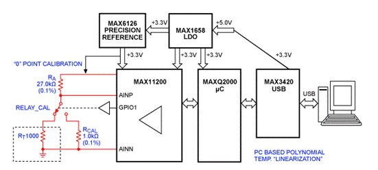

图1是显示为本文开发的精密DAS的简化示意图。它使用MAX11200 ADC的评估板(EV)。MAX11200的GPIO1引脚设置为输出,以控制继电器校准开关,该继电器选择固定的RCAL电阻或PRTD。这种多功能性提高了系统精度,将所需的计算减少到RA和RT的初始值,并且同时提供了出色的系统诊断功能。

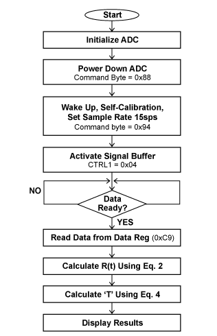

MAXQ2000-RAX微控制器上的固件管理以下主要功能,如图2所示:
1.初始化MAX11200 ADC
2.收集并处理ADC的输出数据
3.保持与PC的USB接口
初始化期间,MAX11200 ADC进行自校准过程,设置最佳采样率(10sps或15sps),并启用输入信号缓冲器。采样率的选择对于工业和医疗应用中的温度测量非常重要。该DAS能够以出色的(100dB或更高)电源线50Hz / 60Hz抑制率进行合理的快速数据采集。推荐的用于60Hz线频抑制的外部时钟为2.4576MHz,这对于1、2.5、5、10和15sps的数据速率有效。对于50Hz的线频抑制,推荐的外部时钟为2.048MHz,这对于0.83、2.08、4.17、8.33和12.5sps的数据速率有效。
输入信号缓冲器的使用将输入阻抗增加到高兆欧范围。由于实际上消除了输入动态电流的分流效应,因此提高了测量精度。
固件还使用MAX3420E USB接口,因此在PC端不需要驱动程序软件。通过USB将DAS连接到PC后,MAX3420E USB模块将初始化,并准备好传输ADC温度转换。
