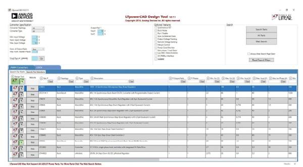

使用工具对于有效选择集成电路至关重要。在analog.com上进行参数搜索就可以使用这种工具。在LTpowerCAD中搜索组件的效率甚至更高。图3所示为搜索窗口。
要使用此搜索工具,只需输入一些规格。例如,可输入输入电压、输出电压和所需的负载电流。根据这些规格,LTpowerCAD生成建议解决方案列表。输入额外条件可进一步缩小搜索范围。例如,在“Optional Features”类别中,可从使能引脚或电气隔离等特性中进行选择,查找合适的DC-DC转换器。
图3.使用LTpowerCAD搜索合适的开关稳压器IC

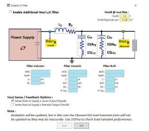

当然,LTpowerCAD也支持在开关稳压器的输出端使用滤波器。此滤波器通常用于输出电压只允许有非常低的输出电压纹波的应用。要在输出电压路径中添加滤波器,可单击Loop Comp.& Load Transient(环路补偿和负载瞬态)页面上的LC滤波器图标。单击此图标后,将通过新窗口显示一个滤波器,如图9所示。可在此处轻松选择该滤波器的参数。反馈环路既可连接在此附加滤波器的前面,也可连接在其后面。在这里,尽管输出电压具有很好的直流精度,但在所有工作模式下都能保证电路的稳定响应。
图9.在开关控制器的输出端选择LC滤波器以减少电压纹波

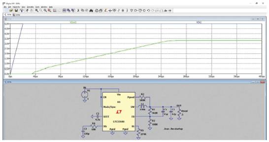

要启动初始仿真,可在analog.com上的电源产品文件夹中选择一个LTspice电路(例如,LT8650S评估板)。这些通常是适合可用评估板的电路。在analog. com上的特定产品文件夹中,双击相关LTspice链接,LTspice将在您的PC上本地启动完整电路。其中包括运行仿真所需的所有外部元件和预设。然后,单击图10所示的运行程序图标以启动仿真。
仿真后,可使用波形查看器访问电路的所有电压和电流。图11显示了电路上升时输出电压和输入电压的典型示意图。

图10.使用LTspice生成的LTC3310S仿真电路
图11.使用LTspice得到的LTC3310S电路仿真结果
