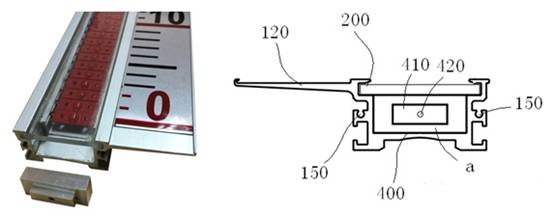

针对磁翻板液位计存在的上述缺陷和弊端,深圳计为自动化技术有限公司的研发工程师在多次试验的基础上,对磁翻板液位计现有的密封结构做出了改进,设计了一种新型的磁翻板液位计密封结构。
该密封结构主要有翻片容置装置、透明面板和堵头组成。该翻片容置装置具有长条形的第一安装槽,第一安装槽用于装设翻片。透明面板沿第一安装槽延伸方向安装在第一安装槽上方,以便能够看见第一安装槽内的翻片变化。堵头设置在第一安装槽的端口处,且堵头的外壁与第一安装槽的槽壁之间形成灌胶腔,并向灌胶腔内注入胶液使堵头与第一安装槽的槽壁之间形成胶粘密封。通过这种密封结构使得显示面板的端口处具有很好的密封效果,从而避免雨水、灰尘、飞虫以及尘沙进入显示面板内部,不致影响磁翻板液位计的正常工作,从而减少给生产带来的麻烦。
实践证明,计为磁翻板液位计的这一密封结构改进,解决了磁翻板液位计一直存在的密封不佳的问题,从而极大地提高了磁翻板液位计的可靠性
