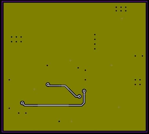

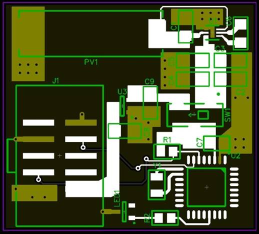

下图显示了PCB顶部和底部的布局。所有组件和大部分痕迹和铜浇注都在顶部; 底部主要是地平面。

微控制器是Silicon Labs的EFM8 Sleepy Bee,左侧的(相对)大型连接器提供与SiLabs USB调试适配器的直接连接。这种连接器消耗了相当多的PCB空间,使整体设计看起来比实际更大。
下图显示了PCB的尺寸(以英寸为单位)。较短的水平尺寸是我试图估计如果调试连接器被移除(以及其他组件重新排列),电路板可以有多小。
所以我的猜测是,一侧的所有组件的双层板可能小于1.5平方英寸。我会说这很不错,特别是考虑到我们正在讨论的是双层PCB。
此外,我不认为我使用两层而不是四层而失去任何性能,因为底部几乎是一个坚固的地平面,顶部有足够的空间用于宽电源线和宽大的接地连接(还因为微控制器将以非常低的频率运行)。

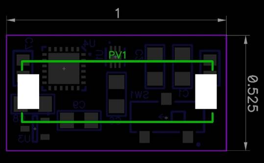

该如何制作更小的列表的 后一项是在板的顶部和底部有组件。当我写这篇文章的时候,我开始怀疑整个电路是否适合与太阳能电池尺寸相对应的区域,这样你就可以设计出一块只有顶部太阳能电池和底部其他东西的电路板。我决定从原理图中删除一些不必要的组件然后尝试这个想法,这是我发现的(尺寸以英寸为单位):
这是一个粗略的近似,但是,你可以看到,我们非常接近将所有电路塞入太阳能电池占用的PCB空间的目标。
为了创建这个元件放置,我消除了四个输出电容中的三个,晶体,LED和LED的电阻。我还将微控制器包切换到QFN24。无源元件仍然是1206和0805,但这些较大的封装可以弥补您需要某种方法将微控制器连接到调试适配器。当然没有太多的路由空间,但如果你可以使用四层板(并且太阳能电池下方的顶部还有足够的空间),我认为这不是一个严重的障碍。
