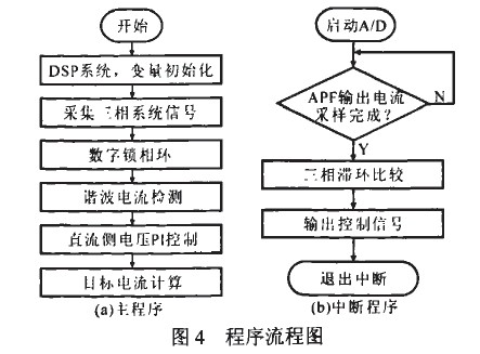

系统程序由主程序和定时器上溢中断程序组成。
主程序负责DSP系统初始化和变量初始化。完成对三相系统的采样。执行图4a中的控制算法,包括数字锁相环、电压PI调节以及id的计算;图4b所示的中断程序负责三相滞环比较控制。
