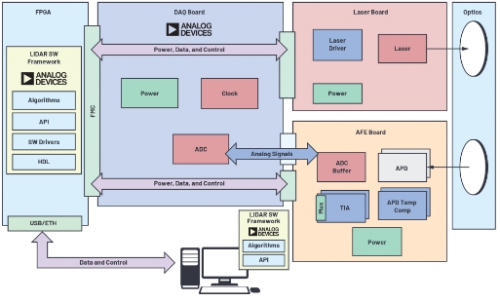

客户在开发自己的 LIDAR 传感器时,系统设计中会存一些不同之处:接收和发送光学器件、激光器的数量和方向、激光发射模式、激光束控制,以及光接收元件的数量。但是,不管做出什么选择,在接收信号链和激光器驱动信号要求方面,所有传感器都高度相似。基于这些假设,ADI 公司设计出模块化 LIDAR 原型制作平台 AD-FMCLIDAR1-EBZ,以期让客户能够使用他们自己的硬件轻松配置或更换器件;该平台根据特定的应用要求设计,但仍可以用作整个系统。该系统可以分为三个不同的电路板,每个都配备标准化的数字和模拟接口:
· 数据采集(DAQ)电路板,包含高速 JESD204B ADC、对应的时钟和电源。此电路板上有一个符合 FMC 要求的接口,可以连接至用户首选的 FPGA 开发板。它充当系统的基板,通过用于在这些板和 FPGA 之间路由控制和反馈信号的数字连接器,以及用于传输模拟信号的同轴电缆,将另外两个板连接至这个板。
· 包含雪崩光电探测器(APD)的光传感器和整个信号链的模拟前端(AFE)电路板,信号链用于调谐 APD 输出信号,以便能馈入 DAQ 板上的 ADC。
· 包含激光器和驱动电路的激光器板。
和以往一样,在系统设计中,模块化意味着灵活性,但它也有一些缺点,比如复杂性增加、性能下降和成本增加,在决定系统分区时必须全面评估这些缺点。在这种情况下,系统被分成三个板,原因如下:
· 无论使用哪种模拟前端,选择哪种激光器解决方案,ADC 和时钟很可能保持不变。
· 模拟前端硬件设计和尺寸根据所选的 APD、整体的系统接收灵敏度,以及选择的光学器件而变化。
· 激光器板设计和尺寸根据所选的照明解决方案和光学器件而变化。
· 对于接收器和发射器的位置和方向,系统提供很大的灵活性,以便它们彼此对应或和其他目标对应,因此使用柔性电缆来传输数字信号,使用同轴电缆来传输两个电路板之间的模拟信号。

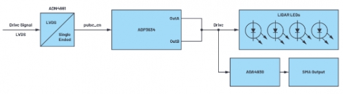

激光器板生成波长为 905 nm 的光学脉冲。它使用四个激光器,这些激光器同时驱动,以增加光束强度,实现更长的测量距离。此激光器使用由 FPGA 载波板生成的具备可编程脉宽和频率的 PWM 信号来控制。这些信号在 FPGA 上生成,以 LVDS 从 FPGA 传输至激光器板,经过 DAQ 板以及连接 DAQ 和激光器板的扁平电缆期间,不易受到噪声影响。驱动信号可以返回至其中一个 ADC 通道,以获得飞行时间参考。采用外部电源为激光器供电。其设计符合国际标准 IEC 60825-1:2014 和 IEC 60825-1:2007 中关于 Class 1 级激光器产品的要求。
图 5. 激光器板信号链。

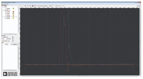

ADI 开发的 IIO 示波器就是这样一项应用示例,它使用 libiio 连接 IIO 器件,可在系统评估阶段使用。该工具可在不同模式下捕捉和图示数据(例如,时域、频域、星座图、交互相关)、发送数据以及允许用户查看和修改被检测器件的设置。
图 8. 显示 LIDAR 数据的 IIO 示波器捕捉窗口。
