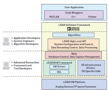

包含硬件设计的软件堆栈以分层方法为基础,以少数几个层级区分为适用于特定操作系统的驱动和接口、系统特定的API和应用层。这使得堆栈的上层可以保持不变,无论软件是在嵌入式目标上运行,还是在通过网络或USB连接与系统通信的PC上运行。如图2所示,在不同的产品开发阶段,这一点非常有用,因为这意味着将系统连接至PC以简化开发时,在原型制作期间开发的同样的应用软件可轻松部署到嵌入式系统中,甚至无需触碰低层接口。

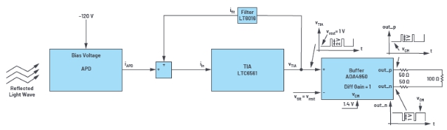

AFE板接收光学反射信号,将其转化成电子信号,然后传输给DAQ板上的ADC。这个板可能是整个设计中灵敏度最高的部分,因为它混合信号调节电路(使用16通道APD阵列生成的微安电流信号),将光学信号转化成电子信号,并采用为同样的APD供电所需的–120 V至–300 V大电压电源。16个电流输出被馈送至4个低噪声四通道互阻增益放大器(TIA)LTC6561,带有一个内部4合1复用器,用于选择之后向其中一个ADC输入端馈送的输出通道。要特别注意TIA的输入部分,以实现所需的信号完整度和通道隔离等级,使得APD生成的极低电流信号中不会掺杂更多噪声,从而最大化系统的SNR和对象检测率。AFE板的设计显示,要实现最高信号质量,最好的方法是让APD和TIA之间的线路长度尽可能短,并在TIA输入之间增加椭圆孔,以最大化通道间隔离;此外,在部署信号调节电路时,要保证该电路不会干扰板上的其他电源电路。另一项重要特性是能够测量APD的温度,以补偿APD信号输出的变化,这种变化是因为在正常运行期间APD温度上升导致的。提供几个旋钮来控制信号链的偏置和APD偏置,这些偏置转化成APD灵敏度,从而最大化ADC输入范围,以实现最大SNR。图4显示了AFE板信号链的框图。

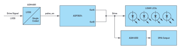

激光器板生成波长为905 nm的光学脉冲。它使用四个激光器,这些激光器同时驱动,以增加光束强度,实现更长的测量距离。此激光器使用由FPGA载波板生成的具备可编程脉宽和频率的PWM信号来控制。这些信号在FPGA上生成,以LVDS从FPGA传输至激光器板,经过DAQ板以及连接DAQ和激光器板的扁平电缆期间,不易受到噪声影响。驱动信号可以返回至其中一个ADC通道,以获得飞行时间参考。采用外部电源为激光器供电。其设计符合国际标准IEC 60825-1:2014和IEC 60825-1:2007中关于Class 1级激光器产品的要求。

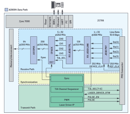

HDL设计包含连接硬件的主要接口,其逻辑电路实现了将来自JESD链接的数据传输至系统存储器,驱动激光器,同步接收器和发射器以准确测量飞行时间,并且在所有组件上设计了通信接口。图6显示了HDL设计的简化框图。ADI的HDL参考设计采用了通用架构使得框架可扩展,且更容易连接另一个FPGA端口。该设计使用ADI公司的JESD204B框架2,以及多个SPI和GPIO接口来接收来自AD9094 ADC的数据,以及控制该原型机平台上的所有器件。
JESD204链接配置用于支持4个数据转换器(M),这些转换器使用线路速率为10 Gbps的4条路线来实现8位转换器分辨率。器件时钟与高速收发器的参考时钟相同,被设置为250 MHz,由DAQ板提供。该链接在Subclass 1模式下运行,确保高速转换器和FPGA之间具备确定性延迟。
对于LIDAR系统,最大的挑战在于如何同步各种功能和发射脉冲,以及如何处理从高速ADC接收的必要数量的数据。为了解决这一挑战,HDL设计中包含了一个IP,用于提供生成激光器脉冲所需的逻辑,控制TIA的内部多路复用器,以及为DMA提供背压。所有这些控制函数都与发射脉冲同步,以便系统无需保存所有原始高速量化数据流。如此,大幅降低系统的总数据速率。

定义LIDAR平台的软件堆栈的几个关键点包括自由和开源。用户因此能够“自由运行、复制、分发、学习、变更和改善软件,”3 包括从Linux®内核到用户域的工具,以及与此相关的所有代码。
图7.软件堆栈。
内核中使用的软件驱动器会启动硬件组件,向用户显示所有可用功能。这些驱动器大部分都是工业I/O (IIO) Linux子系统的组成部分。4这些驱动器都与平台无关,所以无需改变硬件,包括与FPGA供应商相关的部分(例如,从Xilinx® FPGA迁移至Intel®)。
为了简化软件接口IIO器件开发,ADI开发出了libiio库。5该库提取硬件的低层详情,提供简单但完整的编程接口,可供高级项目使用。多种可用的libiio后端(例如,本地、网络、USB、串行端)支持在本地使用IIO器件,以及远程在不同操作系统上运行的应用(包括,Linux、Windows®、macOS®)中使用该器件。
ADI开发的IIO示波器就是这样一项应用示例,它使用libiio连接IIO器件,可在系统评估阶段使用。该工具可在不同模式下捕捉和图示数据(例如,时域、频域、星座图、交互相关)、发送数据以及允许用户查看和修改被检测器件的设置。
图8.显示LIDAR数据的IIO示波器捕捉窗口。
虽然libiio提供低层编程接口,但在大多数情况下,用户期望使用平台相关的集合了低层驱动器调用的API,来展示一组功能,用于访问和配置各种系统参数和流数据。因此,LIDAR原型制作平台采用特定的API,以及适用于常用框架和编程语言(例如C/C++、MATLAB®或Python®)的配套组件,6使用户能够使用其首选的编程语言与系统连接,集中精力研发对客户而言极具价值的算法和应用。
