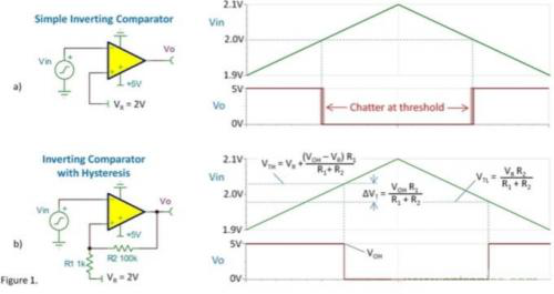

  图 1a 给出了比较电压 VR 设定在 2V 的一个简单的比较器。在转换的过程中,缓慢上升下降的输入信号趋向于多次触发输出。
  在图 1b 中,R1 和 R2 在输出端形成了一个分压器 - 正反馈切换门限电压从而形成迟滞。当一个上升的输入电压达到比较电压时候,Vo 的下降沿将使门限电压移动到一个较低的电压值,从而避免噪声引起振荡。
  迟滞的幅度是由比较器的输出电压摆幅 VOH 决定的,VOH 与电阻分压器的值相关。迟滞宽度?VT 是根据输入噪声的大小以及振荡的倾向来设定的。

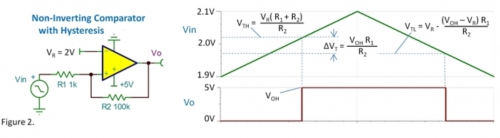

  如图 2 所示,将 Vin 和 VR 换接,就会形成一个具有迟滞特性的同相比较器。门限电压会稍有不同。要保证输入信号是一致的。在某些电路中,输出电平形成的反馈会对输入信号源引入干扰,从而形成振铃和更多的振荡。
  某些比较器存在开漏(或者开集)输出。由于输出电容会减缓输出电平升高的速率,因此这类比较器在正输出沿形成迟滞效果有限。在你最需要门限电压改变的时候,它将仅会带来很小的门限电压的改变。同时要意识到,取决于不同的元件值,迟滞网络也会作为输出负载,减小输出电压的摆幅。
