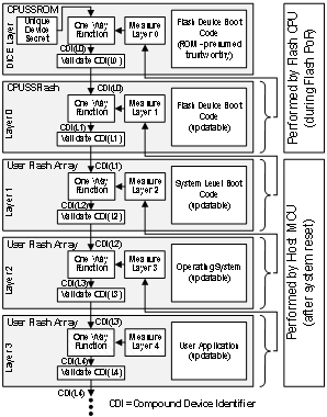

此外,分层验证软件也成为安全环境中的常见做法。可信计算组织的设备身份合成引擎(DICE)工作组已发布一项策略,即每层代码在释放控制前都需要向下一层代码进行证实。当主机MCU无法集成可编程存储器时,系统级场景会变得更加复杂。从NOR闪存CPUSS ROM开始(推定为可信),分立闪存器件开始支持DICE策略的变化。
NOR闪存CPUSS ROM在加电重置(PoR)时执行,在将代码执行移交给CPUSS闪存前,先验证其捕获的闪存器件启动代码(在CPUSS闪存内,未暴露给用户阵列)是否完整。完成这种DICE 0层复合器件识别符(CDI)计算需要结合使用唯一的器件密钥(对每个闪存器件有唯一性),以及对驻留在0层中的闪存器件启动代码的测量值。
国际标准文档NIST SP800-56C介绍了在CDI计算中使用的可接受的加密单向函数。唯一器件密钥用于0层CDI计算。0层CDI验证将计算值与NOR制造商提供的存储在片上的预期值进行比较。
在确认CPUSS闪存有效后,代码执行就从ROM启动代码传递到(0层)CPUSS闪存器件启动代码。接下来,NOR器件将验证由系统制造商编程到用户阵列中的系统级启动代码。测得的系统级启动代码值将被用于与器件配置过程中存储在片上的预期值进行比较。这两步验证发生在闪存器件运行其PoR序列的过程中,在可供主机MCU访问之前。请注意,在整个启动过程中,务必确保CDI值不被暴露给更高层的代码,当然还有恶意行为者。
图4 - 安全软件分层
在完成闪存器件PoR序列的执行后,系统级启动代码将会暴露给主机MCU供其执行。在确认系统级启动代码的真实性后,系统启动流程能够继续运行。分层验证策略还能继续执行,方便主机CPU对每个新软件层的验证工作进行管理。
图4描绘了从闪存启动代码到用户应用的线性推进过程。实际情况很可能复杂得多,尤其是在程序控制权被移交给操作系统后。请注意,一旦系统级启动代码取得程序控制权,每个后续层的证实值都能够与本地值(存储在闪存器件中)进行比较,或更理想的话,还能够与远程驻留(可能是云服务器)值进行比较。如果使用DICE规范中规定的数字证书,远程验证的安全性还能进一步提高。
