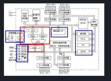

二、单片机为什么需要晶振
首先,单片机能正常工作的必要条件之一就是时钟电路,所以单片机就很需要晶振。
晶振,全称是石英晶体振荡器,是一种高精度和高稳定度的振荡器。通过一定的外接电路来,可以生成频率和峰值稳定的正弦波。而单片机在运行的时候,需要一个脉冲信号,做为自己执行指令的触发信号,可以简单的想象为:单片机收到一个脉冲,就执行一次或多次指令。
单片机工作时,是一条一条地从RoM中取指令,然后一步一步地执行。单片机访问一次存储器的时间,称之为一个机器周期,这是一个时间基准。—个机器周期包括12个时钟周期。如果一个单片机选择了12兆赫兹晶振,它的时钟周期是1/12us,它的一个机器周期是12×(1/12)us,也就是1us。
MCS—51单片机的所有指令中,有一些完成得比较快,只要一个机器周期就行了,有一些完成得比较馒,得要2个机器周期,还有两条指令要4个机器周期才行。为了衡量指令执行时间的长短,又引入一个新的概念:指令周期。所谓指令周期就是指执行一条指令的时间。例如,当需要计算DJNZ指令完成所需要的时间时,首先必须要知道晶振的频率,设所用晶振为12兆赫兹,则一个机器周期就是1us。而DJNZ指令是双周期指令,所以执行一次要2us。如果该指令需要执行500次,正好1000us,也就是1ms。
机器周期不仅对于指令执打有着重要的意义,而且机器周期也是单片机定时器和计数器的时间基准。例如一个单片机选择了12兆赫兹晶振,那么当定时器的数值加1时,实际经过的时间就是1us,这就是单片机的定时原理。
晶振是给单片机提供工作信号脉冲的。这个脉冲就是单片机的工作速度。比如12兆晶振。单片机工作速度就是每秒12兆。单片机内部也有晶振。接外部晶振可以或得更稳定的频率。
