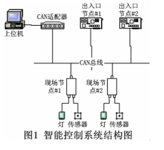

该智能控制系统的结构如图1所示。系统主要由上位机、CAN适配器、控制节点(包括出入口控制节点和现场控制节点)等部分构成,各节点间通过CAN总线进行通信。
当有车辆进入停车场时,可以根据车牌号决定该车入库时的行车路线及车位,根据预定的行车路线,选择相应的照明控制方案。
各现场控制节点检测各通道入口是否有车辆经过,当检测到过往车辆时,控制器打开车辆附近相关的照明回路,同时通过CAN总线向网络上的其他节点发布消息;其他节点根据接收到的消息以及事先预定的控制方案打开有关的照明回路。
在出入口的控制节点可以实时监测并显示各个照明回路的开关状态。同时出入口节点也可根据需要进行手工控制,实现对停车场内每一个回路的开关控制,以应付一些紧急事件。
为了让系统能够适应不同的使用环境,同时能够根据用户的需要随时改变照明方案,该系统采用现场可编程技术,可由上位机通过CAN总线,将各个节点的控制方案下载到各控制节点,实现照明方案的现场编辑、现场修改及现场下载。
系统中CAN适配器的作用是将CAN总线上的命令通过串口或USB口传给上位机,也可以将上位机的命令转换成CAN命令发送给系统中的其它节点。

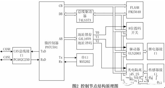

控制节点按功能可以划分为不同的类型,但是其基本的结构相同。控制节点的电路结构如图2所示。主要由微控制器、CAN总线驱动器、外部存储器、串行接口、电源部分等组成。
微控制器采用PHILIPS公司的P87C591,P87C591是一个单片8位高性能微控制器,具有片内CAN控制器,它采用了80C51指令集并成功的包括了Philips半导体SJA1000CAN控制器的Pelican功能(该模式支持具有很多新特性的CAN2.0B协议),同时该微控制器具有内置看门狗,内部程序存储器为16K字节。采用该控制器可以大大简化电路设计并节省应用空间。
外部存储器的作用是存储从上位机下载下来的控制方案。外部存储器采用RAMTRON公司的FM25640。该芯片采用铁电存储技术,具有高速非易失的特性,采用SPI接口连接,容量是64K位。该芯片用于存储节点间的控制方案,同时也可以当作系统的缓冲区。
继电器接口用于连接控制节点与照明回路,通过该接口控制节点可以控制照明设备的开关。
串行接口电路采用标准RS-232接口芯片——MAX202,使用该接口可以使节点在无需连接网络的情况下也可以进行节点间互连关系的上传和下载,同时也可以当作调试的接口。8位拨码开关用于设定节点的逻辑地址,各个节点根据这个逻辑地址进行相互识别。

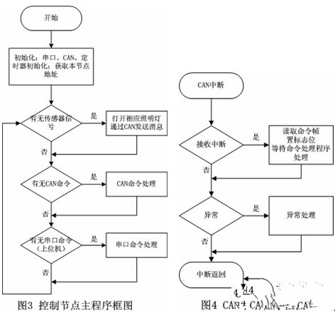

控制节点的程序采用C51设计,这样可以大大简化程序设计的复杂度。控制节点的主程序框图如图3所示。
在系统初始化后,程序循环查询传感器接口、串口和CAN接口。当检测到传感器有信号输出时,程序在打开附近的照明回路的同时也通过CAN总线向其他节点发送该传感器的信息。其余的控制节点一旦接收到该信息,便会查询存储在外部存储器中的控制方案信息,然后打开与该传感器相关联的照明回路,从而实现控制方案指定的照明方式。
控制节点的CAN中断程序的框图如图4所示。当节点接收到一条CAN帧,中断处理程序读出该命令,并置CAN命令接收标志,等待命令处理子程序的处理。
为了方便控制节点的安装与调试,在主程序中特别加入了串口处理程序。使用者可以通过发送串口命令测试控制节点的各项功能,也可以通过串口上传、下载控制方案。
