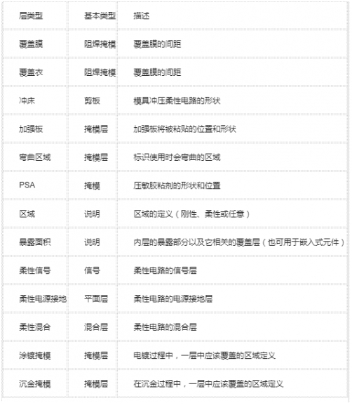

在拜访了一些当地有能力做软硬结合板的制板商后,我们发现,很多设计师仍然将 gerber 文件传送给他们的制板商。然而首选的应该是 ODB++ v7.0 或更高版本,因为在它的工作矩阵中添加了可以使 GenFlex ?和类似的 CAM 工具能够清晰辨识的特定图层类型。如表 1 所示,包含的数据子集。
表 1: 用于 GenFlex 的 ODB++图层类型子集(V7.0 及更高版本)
(来源:ODB++V7.0 规格)

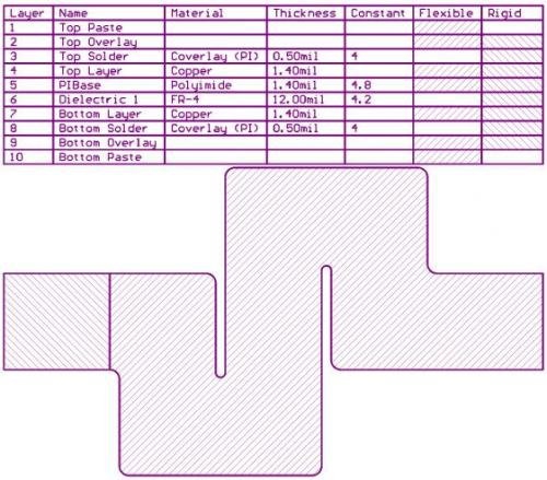

提供给制造商的最重要的文件,毫无疑问是层叠堆栈。为了做出软硬结合板,还需要提供出不同领域的不同堆栈,并且要标识清楚。一个简单的方法是在机械层上,将板子的轮廓复制一份,并且标识出存在不同层叠堆栈的区域,并且把相应的层叠结构表格放在旁边。下图 1 就是一个例子。
图 1:堆栈图表显示软硬电路区域的填充型态。
在这个例子中,我使用了不同的堆栈区匹配的填充图案来表示哪些叠层是包含在柔性部分或是刚性部分。可以看到这里的“绝缘层 1”使用的是 FR-4,因为它是加强板。

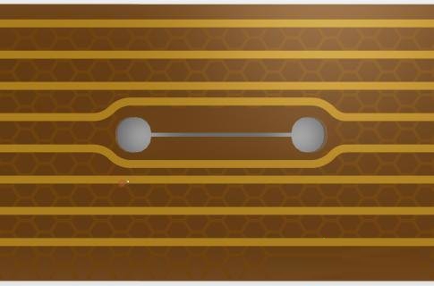

请注意图 1,为什么没有直角弯,但每个弯角的最小半径是多少? IPC 建议半径要大于 1.5mm (约 60 密耳),这样可以大大减少拐角处撕裂柔性电路的可能性。同样的道理,柔性电路中的沟槽和狭缝的两端要放置直径是 3mm(?)或更大防止撕裂的孔。详见下面例子的展示。
图 3:沟槽、狭缝和内角应该有防止撕裂口或者相切的线之间有最小半径为 1.5mm 的圆弧。
