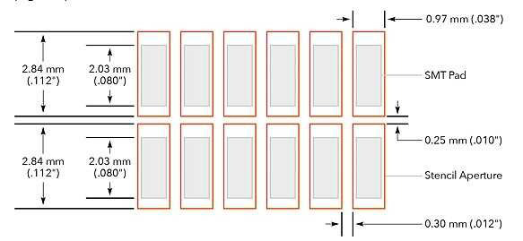

这项研究涉及调整超出焊盘尺寸的孔径(套印),以增加焊料量并形成更好的连接,但不至于导致桥接或在电路板表面留下焊球。为实现这一目标,这项研究需关注焊料在回流过程中达到其液相线温度后在加热焊盘上的凝聚趋势。但是,必须为每种连接器类型确定合适的孔径(图2)。
图2橙色轮廓显示了FTSH连接器的最佳孔径尺寸。(图片来源:Samtec Inc.)

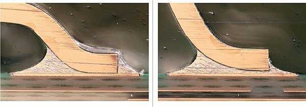

例如,为确保共面性为0.152 mm的 FTSH连接器样品与0.10 mm模板之间形成良好的焊点,最佳孔径为2.84 mm x 0.97 mm。这样可以形成高质量的焊点,符合IPC-J-STD-001 2级标准,且达到100%良品率(图3)。
图3 :使用厚度为0.10 mm,具有优化孔径的模板焊接成共面性为0.152 mm的FTSH连接器样品,其内排(左)和外排(右)都形成了高质量的焊点。(图片来源:Samtec Inc)
