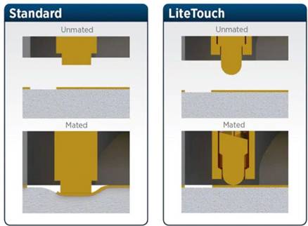

在设计基础设施时,毫米波射频开发面临的一个问题是,对于30GHz及以上的频率,用于产品PCB基板的材料会带来信号损耗以及负面的传播影响。理想情况下,需要较低的基板介电常数(Dk)。因此业界开始采用更薄的PCB尺寸和不同的基板材料,如聚四氟乙烯(PTFE)层压板。在带状线板和天线之间建立同轴连接传统上是使用无焊压缩连接器。但随着频率的升高,基板会变得越来越薄,越来越软,PCB上的的基板会被压缩,产生电容效应,从而引起反射,进而对电压驻波比(VSWR)产生负面影响,使链路性能和发射器效率降低。
Amphenol SV解决方案
Amphenol SV Microwave LiteTouch系列无焊PCB连接器不是使用实心插配连接器接口,而是使用圆珠接触弹簧顶针组件以尽量减少插配扭矩向主组件的传导(图1)。
图1:左边是传统的无焊压缩连接器,显示了PCB基板的挠度。右边是Amphenol SV Microwave LiteTouch无焊连接器,它不会对PCB组件产生偏转力或压缩力。(资料来源:Amphenol SV Microwave)

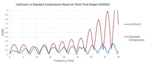

图2显示了使用频率可以超过30GHz的标准压缩连接器对驻波比(VSWR)反射的影响,见红色曲线。相比之下,通过蓝色曲线可以看出,在使用Amphenol SV Microwave LiteTouch连接器时,反射的增加幅度最小。
图2:在0GHz至40GHz频率区间内,标准压缩连接器与 Amphenol SV Microwave LiteTouch连接器的VSWR比较。(资料来源:Amphenol SV Microwave)
