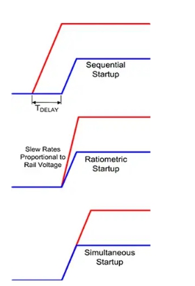

  通常有三种类型的多轨定序(图 1)。最常用的方法是顺序定序,这种方法是先接通一个电源轨,然后延时,然后再接通下一个电源轨。设置延时的目的是确保第一个电源轨在第二个电源轨启动之前达到稳压。
  图 1:三种电源定序技术。不论采用哪种技术,电压均须以单调方式上升。否则,器件可能会因启动期间电压意外下降而无法正确初始化。(图片:Digi-Key Electronics)
  第二种定序技术是比率定序。在该技术中,电源轨会同时启动并同时达到各自的额定电压。这就需要电源轨上升时间与电源轨电压成正比,才能同时实现稳压。
  有些器件可能无法承受达到稳压之前发生的瞬时电压差。而这可能导致器件在此期间在一个电源上消耗更高的电流。
  第三种方法是同时启动,这种方法可以最大限度地减少瞬时电压差,并且可以减少这些压力的规模和周期。实施这种方法的一种常见方式是同时上电,即:电压轨以相同速率一起上升,较高的电压轨(通常是 I/O 电压轨)在较低电压轨或内核电压轨达到其最终值后继续上升。

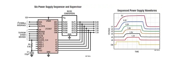

  Analog Devices 的 LTC2937 定序器/电压监控器是一款稍微复杂的电源控制器件。与 LM3880 一样,LTC2937 可以控制多达六个电源或稳压器的时序和时间延迟(图 4)。
  图 4:LTC2937 最多可以控制六个电源时序,同时还可以监控电源轨电压。通过一根电线可以同步多个器件,最多可控制 300 个电源。(图片:Analog Devices)
  除了最多可对六个电源轨进行定序外,这款定序器还可以监控这些电源轨上的电压,进而过压、欠压、压降及失控电源启动检测。如果发生故障,您可以对该器件进行编程以关断或重启电源。错误情况将会记录到内部的 EEPROM 中。LTC2937 可通过 I2C 或 SMBus 进行编程和控制。其编程可借助 Analog Devices 的 LTpowerPlay GUI 软件进行。EEPROM 支持自主运行且无需软件。若系统需要六个以上电源轨,只需将多个 LTC2937 链接在一起,即可控制多达 300 个电源。

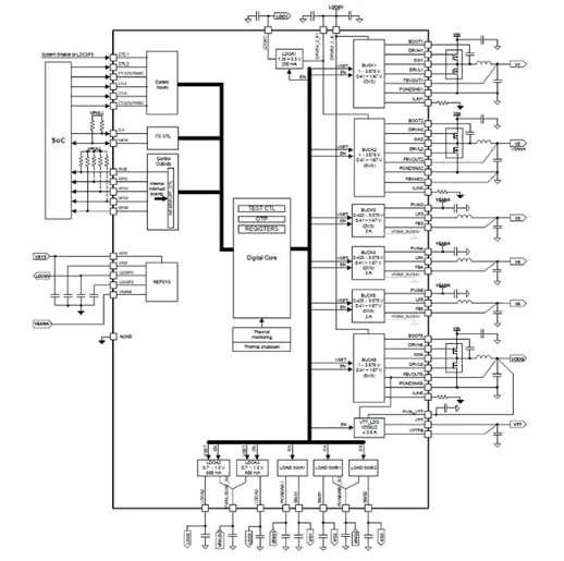

  对于复杂的多核处理器、FPGA 以及其他 SOC 器件,Texas Instruments 提供了 TPS650860 可配置多轨电源管理单元。这款单 IC、输入电压范围 5.6 V - 21 V 的电源管理单元包含三个降压控制器、三个降压转换器、一个灌入或拉出低压差 (LDO) 线性稳压器、三个低压输入 LDO、稳压器和三个负载开关(图 5)。
  图 5:Texas Instruments 的 TPS650860 功能框图显示了 13 个时序完全受控的稳压输出。(图片:Texas Instruments)
  该器件具有 13个稳压输出,可满足 FPGA 或其他负载器件的需求。
  其降压转换器含内置功率级,而降压控制器则需要外部功率级。无论是转换器,还是控制器,均集成了电压感应输入来监控电源输出,从而实现定序控制。其负载开关含有压摆率控制,可以针对三种定序类型(顺序、比率或同时)的任意一种对与这些开关有关的电源轨进行编程。
  TPS650860 经由 I2C 接口进行控制,因此可通过嵌入式控制器或相关 SoC 管理器实现简单的控制。这种电源管理 IC 具有领先的控制灵活性。
